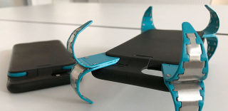

眨眼已经到夏天。天气也越来越炎热了。而夏天向来都是台风的多发季节,闷热的天气实在让人难以接受。为了让自己在外面的时候可以凉快一些,有人想到了一个办法,就是在手机上插上USB小风扇。利用手机的电量来驱动小风扇,虽说风量不大,但在盛夏来说也算是雪中送炭了。一开始我也有使用类似的产品,但是后来想到MFi这个问题,就没有再用了。果然,近段时间收到了不少粉丝的反馈,称在使用了这种iPhone小风扇之后,手机出现了充电慢、耗电快、电量持续下降、机身发热等情况。几经查证之后发现,这些用户使用的USB小风扇,都是在网上购买的,均没有内置MFi认证芯片。(关于MFi的介绍,欢迎跳转《为何果粉都用MFi认证数据线?只因它能帮你省下几千元》)
为此,POPPUR询问过一位从事iPhone维修的专业人员。根据他的说法,iPhone插上这些劣质产品后,会造成手机内的电流波形不稳定。举例来说,如果要让灯泡发亮,就需要一端供电另一端是接地才可以,而这种尾插风扇要转动,本身又没有提供主供电,就需要靠回路,主要是因为内部产生的电流不稳定,又想让风扇转动,就会造成电流波形不稳现象,直接导致烧坏iPhone内的控制芯片,大致上零件烧坏的顺序为「 控制管->MOS管->充电晶片>主供电」,每款机型不太一样,有些会没有充电晶片,如电压高过5v以上就继续烧屏幕、背光与触控不见,从上往下烧下去,这些损坏会造成底下情况现象:
